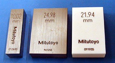

nfc Опубликовано: 11 апреля 2020 Поделиться Опубликовано: 11 апреля 2020 В 10.04.2020 в 01:28, Игорь Владимирович сказал: А надо 🙂 Может это совсем не то за что платят такие деньги. Абсолютно не «надо». Есть такая вещь как концевые меры длины, https://ru.wikipedia.org/wiki/Концевая_мера_длины , различной длины и точности, для разных диапазонов измерений, есть методика измерений и даже такая наука как метрология. И нет ни единой причины убивать инструмент, разве что для того, чтобы потешить свое самолюбие, думая какой классный у меня китайский штангель, а митутойо это лажа. Каждый сам выбирает что покупать, кто-то и ствол чистит кирпичом и в любой калибр сыпет сокол. С уважением, Алексей Ссылка на комментарий
