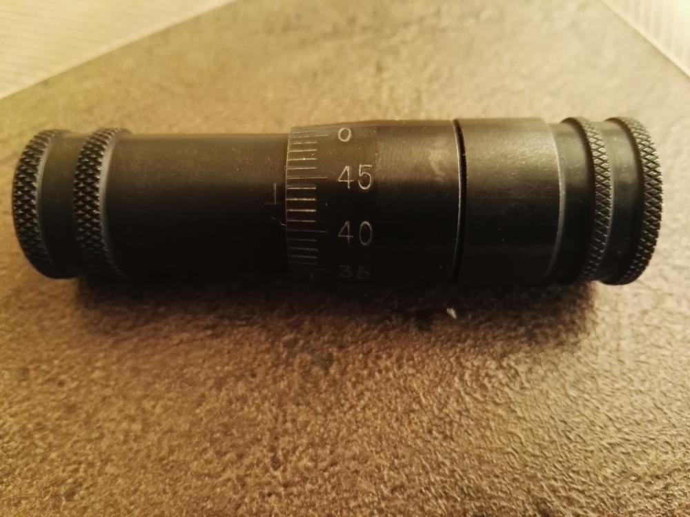

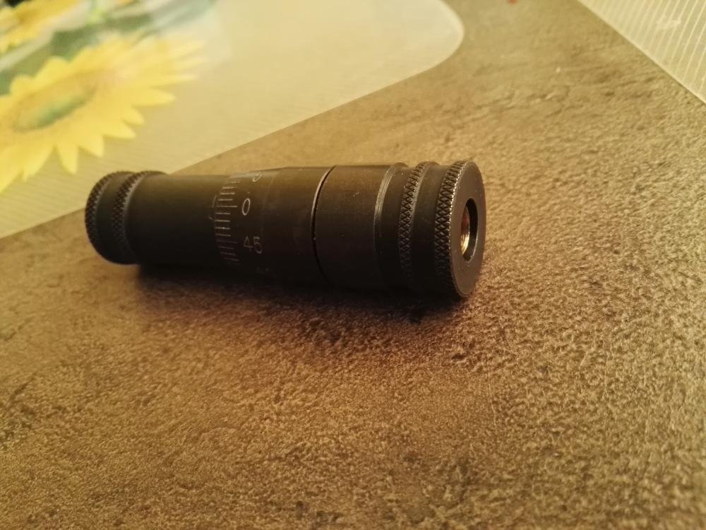

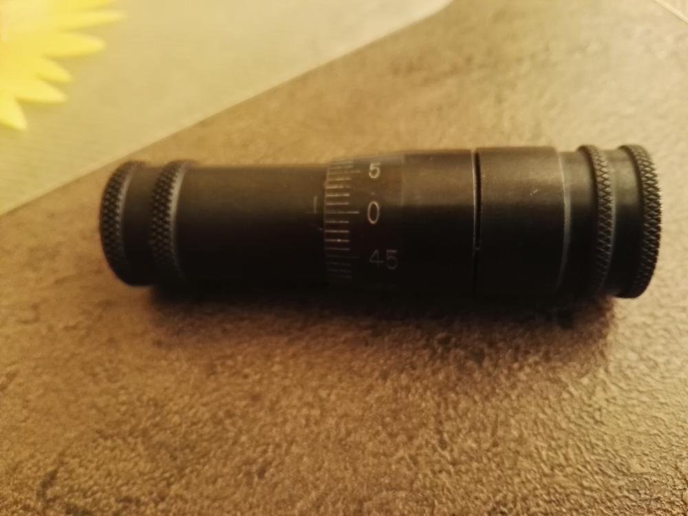

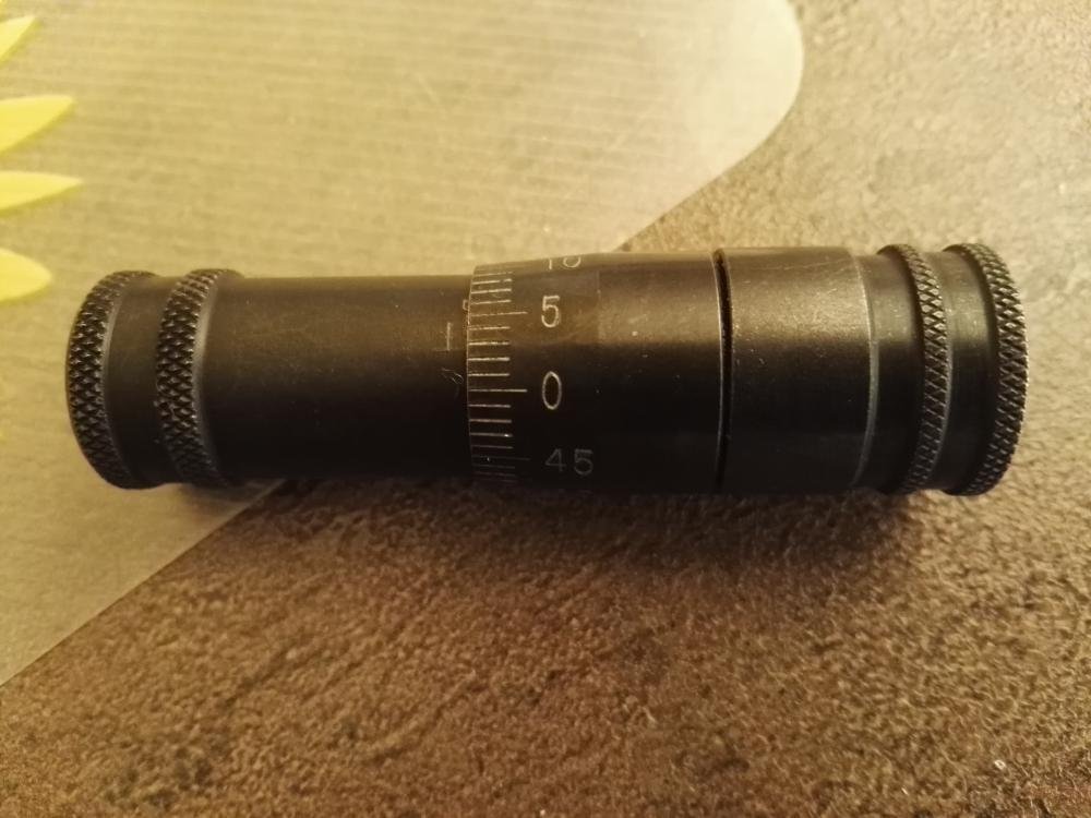

teaks Опубликовано: 2 апреля 2016 Поделиться Опубликовано: 2 апреля 2016 Жмитрий! Закрутите матрицу до держателя гильзы и проверьте микрометром,что с ней происходит. На фото гильза обжата правильно Здесь пережата на 0.009 ,что уже вызовет деформацию плечь,как у тебя. Недожата на 0.003. Поэтому вначале попытайтесь настроить матрицу по отношению к держателю, но не как в анекдоте " на глаз..." :D Ссылка на комментарий

29A Опубликовано: 2 апреля 2016 Поделиться Опубликовано: 2 апреля 2016 Жмитрий! Закрутите матрицу до держателя гильзы и проверьте микрометром,что с ней происходит. Хороший у вас микрометр, правда ценник кусается при нынешнем курсе. Получается вставкой, которая в комплекте, можно измерить патронник? Mauser M12 .243 Beretta A400 Novator Ссылка на комментарий
teaks Опубликовано: 2 апреля 2016 Поделиться Опубликовано: 2 апреля 2016 Да можно, но пользуюсь гильзой с прорезями и пулей,под которую хочу измерить. Фото есть выше в этой теме. Стоит купить, им приходится пользоваться постоянно. Ссылка на комментарий
29A Опубликовано: 2 апреля 2016 Поделиться Опубликовано: 2 апреля 2016 А эта вставка как регулируется по длине? Шестигранником? У маузера жесткие выбрасыватели, надо чтобы эта вставка имела отределенную жесткость на сжатие. А так готов заказать, мне эта штука кажется удобнее и точнее компаратора. Mauser M12 .243 Beretta A400 Novator Ссылка на комментарий
teaks Опубликовано: 2 апреля 2016 Поделиться Опубликовано: 2 апреля 2016 Регулируется шестигранником,но у каждой пули своя геометрия , для стандартного замера патронника это можно использовать. Ссылка на комментарий

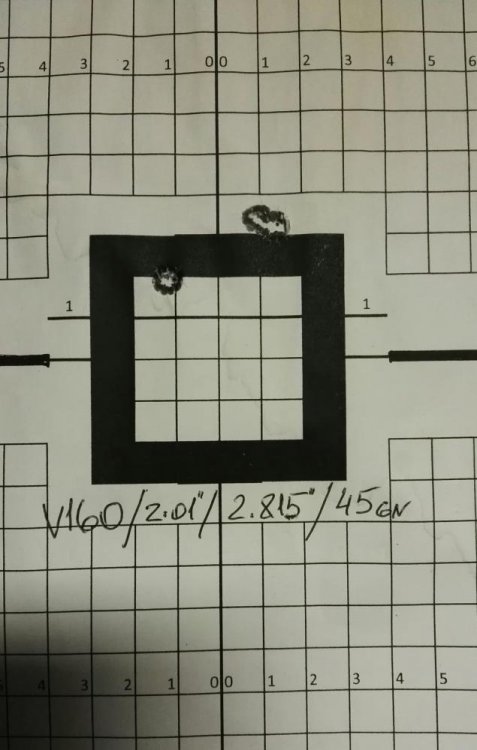

teaks Опубликовано: 10 апреля 2016 Поделиться Опубликовано: 10 апреля 2016 Добрый день! Хочу спросить совета у опытных в какую сторону мне двигаться в моей ситуации , что на фото: посадку пули сделал по мануалу производителя пули. Получился jump=0.015" при моей длине патронника. Вопрос: играться с навеской или уменьшать jump? Заранее благодарен за ответы. Ссылка на комментарий
НСК-И Опубликовано: 10 апреля 2016 Поделиться Опубликовано: 10 апреля 2016 Хочу спросить совета у опытных в какую сторону мне двигаться в моей ситуации Еще раз повторить те же самые настройки,что на фото.И по результату сделать выводы.Одна серия не дает сделать правильные выводы.Отрыв который на мишени,это в чистом виде вкладка.(ошибка).ИМХО . Это последний выстрел? Ссылка на комментарий
teaks Опубликовано: 10 апреля 2016 Поделиться Опубликовано: 10 апреля 2016 Да вот зря не смотрел на мишень!!! На будующее буду знать.Отстрелял 6 навесок и пошел смотреть. Это была самая лучшая. Спасибо. Буду повторять! Ссылка на комментарий
