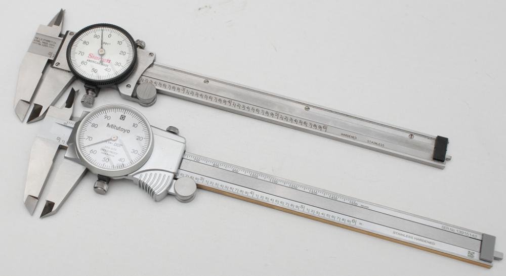

НСК-И Опубликовано: 9 октября 2015 Поделиться Опубликовано: 9 октября 2015 (изменено) Многие годы(10 лет) пользовал старретт,на выезде была возможность использовать митутойя.Сейчас появилась возможность сравнить их в лобовую.Митутойя мне показалась лучше,фаза закрытия более четкая,делать ничего не нужно,просто сдвинул губки во время замера и стрелка зафиксировалась.На старретт надо приловчиться и контролировать этот момент. Вывод ,1-0 в пользу митутойя На истину не претендую :) Митутойя пришел на смену старретт т.к второй сломался,что то внутри провернулось и стал клинить,умер однозначно.использовался все десять лет очень активно,проведено очень много замеров.Сломался сразу,раз и провернулись шестеренки внутри,до этого момента работал идеально.Возможно его можно починить,но я считаю,что он свое отработал верой и правдой :) и пришло время его заменить. Разобрал :)ничего криминального не увидел,протер, собрал:) вроде заработал,но осадок остался :) Пусть лежит,будет запасной на крайний случай Изменено 9 октября 2015 пользователем НСК-И Ссылка на комментарий
Ak72 Опубликовано: 9 октября 2015 Поделиться Опубликовано: 9 октября 2015 1-0 в пользу митутойя Игорь, а почему не цифровой ? в чем фишка стрелочного, или просто привычка ? Ссылка на комментарий
НСК-И Опубликовано: 9 октября 2015 Поделиться Опубликовано: 9 октября 2015 (изменено) в чем фишка стрелочного, или просто привычка ? Привычка и мне так проще.Штангелем по сути замеряю только дульце с посаженной пулей и общую длину гильзы.Для серьезных(ответственных) замеров (стенка дульца, пули) у меня есть крутой цифровой митутойя(микрометр).Все подбираю под задачу . И тюнингованный на подставке :) Изменено 10 октября 2015 пользователем НСК-И Ссылка на комментарий

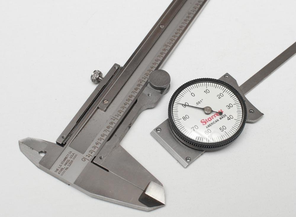

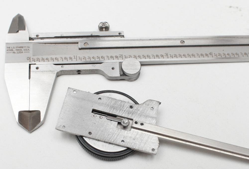

Al. Опубликовано: 11 октября 2015 Поделиться Опубликовано: 11 октября 2015 Привычка и мне так проще.Штангелем по сути замеряю только дульце с посаженной пулей и общую длину гильзы.Для серьезных(ответственных) замеров (стенка дульца, пули) у меня есть крутой цифровой митутойя(микрометр).Все подбираю под задачу . [ATTACH=CONFIG]10916[/ATTACH] И тюнингованный на подставке :) [ATTACH=CONFIG]10917[/ATTACH] Читая форум, тему уже не помню.. Проскакивала фраза про то что на цифровом штангенциркуле "пляшет" последняя цифра) не придал этому значения! Сейчас взял цифровой Mitutoyo 500-196-30 и сам столкнулся с этим делом:) погрешность 0,0005" конечно ничего особого не значит при замере, я надеюсь) но отвлекает как-то) особенно начинающих в этом деле! Так что теперь вижу логику в использовании стрелочного штангенциркуля и супер-точного цифрового микрометра, хотя менять скорее всего ничего не буду!)) Сейчас планирую заказать микрометр http://ecatalog.mitutoyo.com/Tube-Micrometers-Series-395-C1112.aspx "головка с шариком" Type C, верный выбор как считаете? Игорь, микрометр что на первом фото с пластиной при каких измерениях используется? Ссылка на комментарий
НСК-И Опубликовано: 12 октября 2015 Поделиться Опубликовано: 12 октября 2015 микрометр что на первом фото с пластиной при каких измерениях используется? Диаметр пули(все партии пуль разные),дульце с посаженной пулей.Если доработать и сделать специальные тонкие переходники можно замерять диаметр гильзы (верх -низ). Ссылка на комментарий
