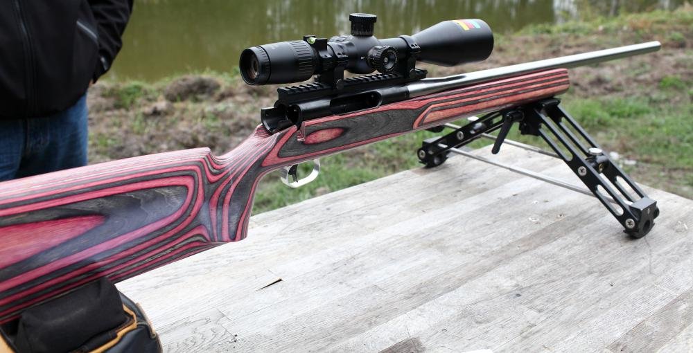

НСК-И Опубликовано: 16 июня 2016 Поделиться Опубликовано: 16 июня 2016 Ну запускают же успешно сц 155 на Я особо не настаиваю :) Согласен, что запускают,но как правило делают это н а 13-14 твистах(из опыта фтр),но там скорости максимальные и стволы долго не живут,но зато всех всё устраивает.Сейчас в фтр совсем другие тенденции,пуля 200 и твист 9(если я правильно помню).Если заморачиваться с пулей 155,твист должен быть 13-14 и максимальная скорость.ИМХО На фото ,твист 13 именно под 155 пулю.кучность очень приличная :) скорость максимальная :) Довелось с нее маленько популять в Киеве,мне понравилось. Ссылка на комментарий
